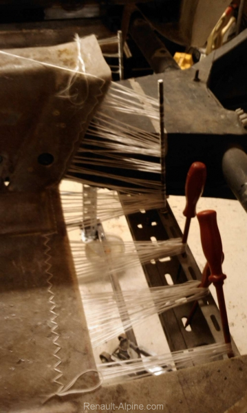

servus
gestern hab ich die verbindung von bodenplatte und rückwand vorbereitet,um eine gescheite verbindung zwischen beiden teilen zu bekommen ,habe ich mich entschlossen sie zu vernähen und dann zu verkleben,was den vorteil hat das die verbindung durch das material geht und zwar harz und faser und nicht nur aufgeklebt ist wie sonst an verbindundsstellen üblich.
es wurden also 1,5mm löcher im zickzack in die bodenplatte gebohrt ,das ist wichtig sonst gibt es eine sollbruchstelle.
im zweiten schritt wurde dann eine endlosglasfaser wie sie sonst für wickelteile benutzt wird,in schlingen durch die löcher gezogen,diese werden dann in die rückwand einlaminiert und man erhält eine stabile verbindung welche sich nich ablösen läßt.
gruß tom
