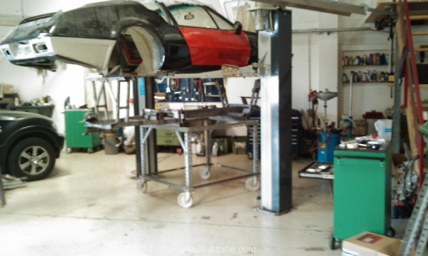

Gestern gab es dann endlich die Wiedervereinigung, dummerweise hat die Höhe der Längsstreben
nicht gepasst, die von mir angenommene Höhe war von der Unterkante der Karosse gemessen,
tatsächlich sitzt die Karosse ganz hinten 10mm tiefer als der Rahmen, na ja,mach ich das
Gestell um den Motor halt noch mal neu und passend zum Fahrschemel, nicht zur Strafe nur zur Übung.
Grüßle Tom
