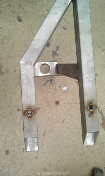

Heute wurde der Hinterachsdom zusammengesetzt und geheftet,
leider konnte die Karosse noch nicht auf den rahmen gesetzt werden,es war keine Bühne frei.
Fast hätte ich die Durchführungsröhrchen vergessen,diese mußten gedreht und in die Domstrebe
eingeschweißt werden,um später an dieser Stelle eine kraftschüssige Verschraubung mit dem Käfig sicher zu stellen.
Man muß Opfer bringen und so hab ich mir zur Feier des Tages noch ein wenig in den Finger geflext.
Grüßle Tom
