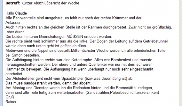

120525_Bericht Rainer_1

Abschlußbericht nach der Demontage
